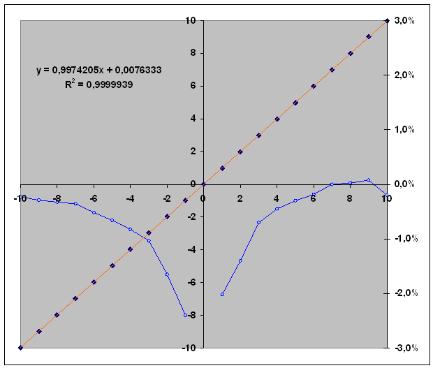

Moin,
ich habe mir das Uni-C im Wesentlichen als Analog-I/O Plattform beschafft und möchte hiermit eine Diskussion zur Leistungsfähigkeit und möglichen Verbesserungen starten.
Grundsätzlich bin ich erstmal zufrieden, wenn auch nicht begeistert. Allerdings habe ich auch noch nicht viel ausprobiert und bisher auch nur das Grundmodul.
Hier mal der erste DAC-Kanal nach einem Abgleich. Gemessen habe ich mit einem Meterman 37XR, nicht gerade eine Referenz, aber auch kein absolutes Billigteil.
Jetzt plane ich Pegelwandler für AD- und DA-Wandler zu bauen. Durch die 10k Richtung Masse am AD-Wandler zieht es den DAC schon spürbar runter wenn ich ihn auf einen ADC lege und irgendwie find ich das nicht zufriedenstellend.
Ich bekomme ja +/-15V vom Board, das ist ja für ein paar OpAmps optimal. Hat jemand einen Tip für sinnvolle Typen mit dem die Leistungsfähigkeit tatsächlich verbessert wird? Es gibt ja endlos viele von denen...

ohne Impedanzwandler sind weder DAC noch ADC wirklich zufriedenstellend.
Die Ausgänge haben schon bei 3 bis 5 mA Strom deutliche Abweichungen und der niedrige Eingangswiderstand des AD-Wandlers wurde ja schon erwähnt.
Mit Impedanzwandler funktioniert das dann aber alles gut.
Die Jumper für den bidirektionalen Modus des AD-Wandlers sind ja auch nicht so praktisch, da der ADC dann komplett neu abgeglichen werden muss.
Bleibt also nur entweder oder, mal eben jumpern und weiter geht nicht. Finde ich aber auch nicht wirklich dramatisch.
