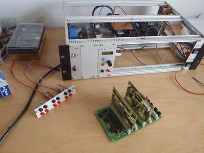

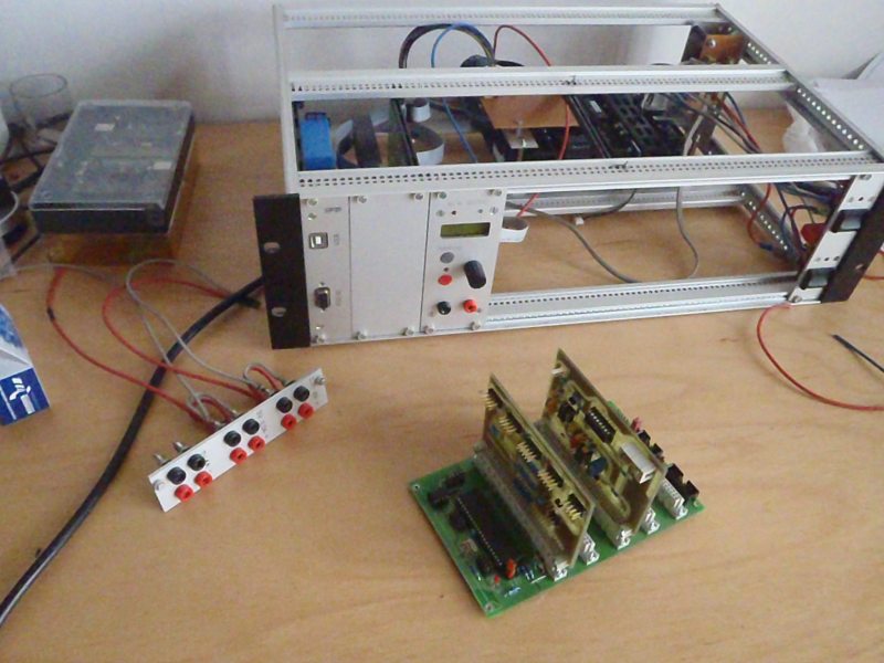

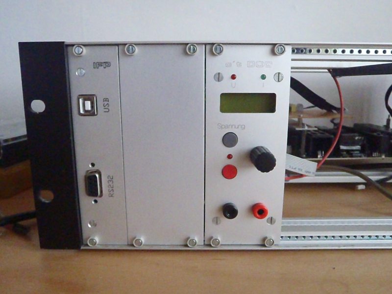

Hier hat schon lange keiner mehr geschrieben, so will ich meinen Aufbau kurz vorstellen:
- 19" Rahmen aus einem Schrottcontainer - hat perfekte Maße
- Frontplatten selbst gefräst und per "Transfer-Toner- Methode" bedruckt. Ich sollte mich noch auf eine Strichstärke festlegen...
- realiserte Teile: IFP, DCG fertig, an ADA Platinen arbeite ich gerade.
Weil das DCG so viel Freude macht, habe ich gleich noch einen Bausatz bestellt (Doppelnetzteil). Teile für 2 DCP sind auch schon vorhanden. Das vorgeschlagen Meanwell Netzteil habe ich durch ein 12V/24V Schaltnetzteil von Pollins Resterampe ersetzt und hoffe, dieses mit dem DCP noch nutzen zu können.

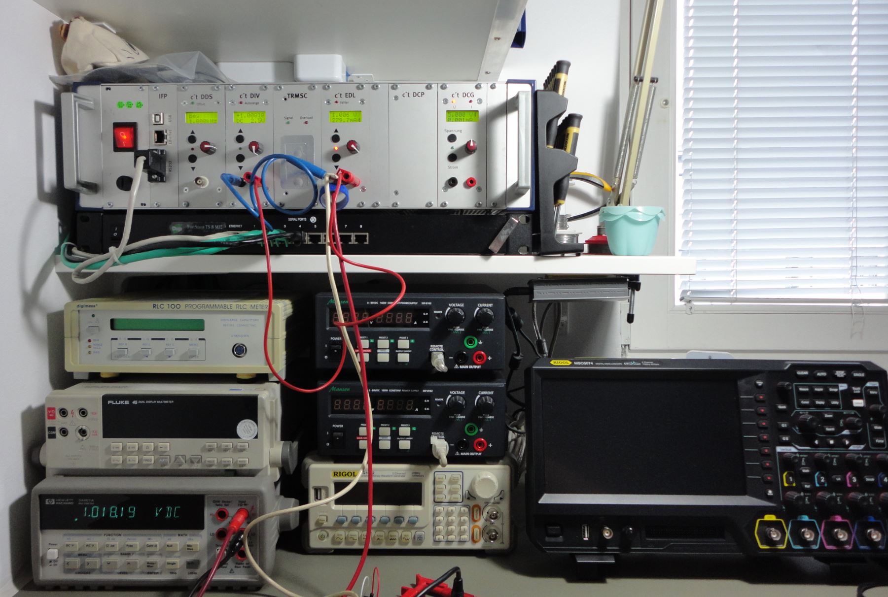

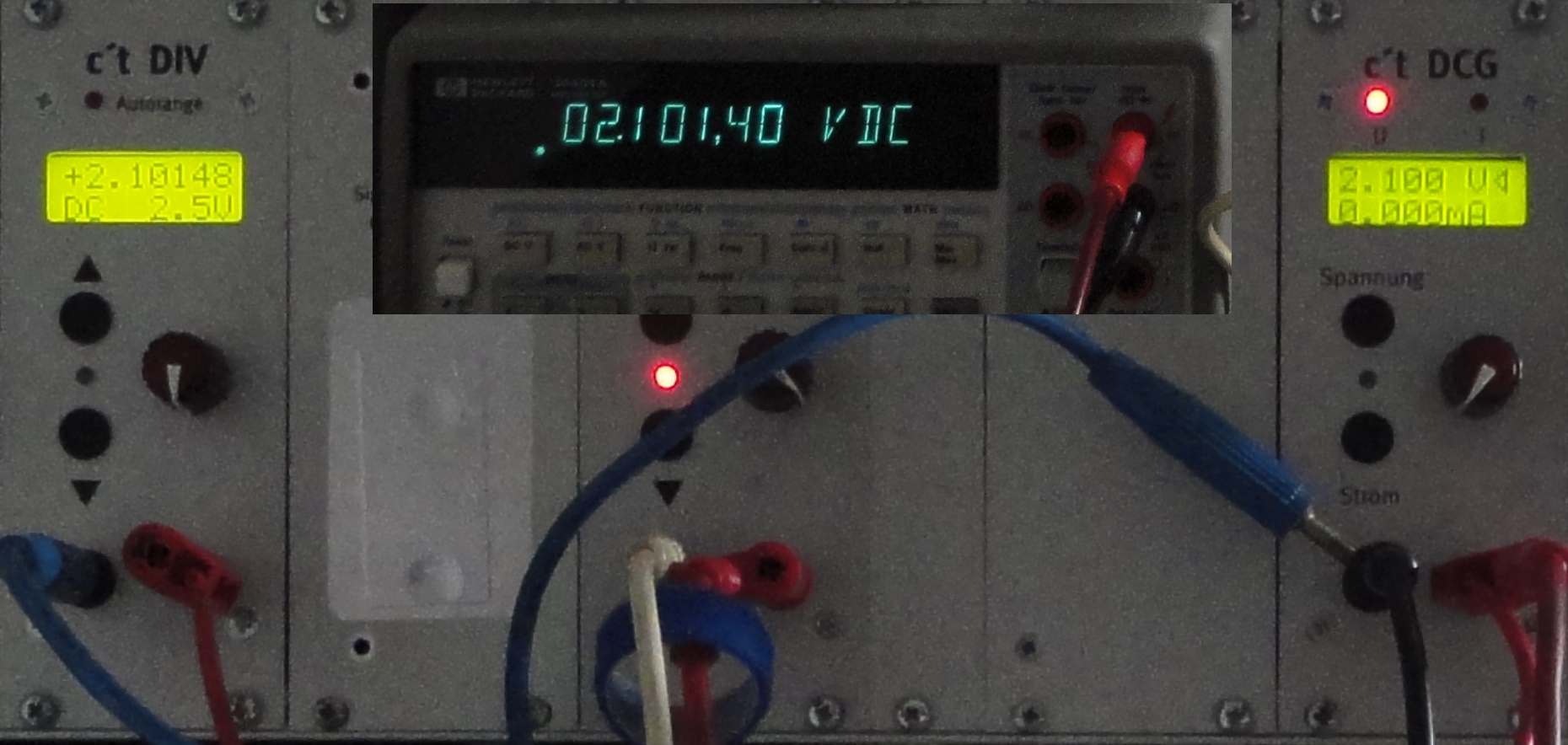

Mein c't-Lab, fixer Bestandteil meines kleinen Geräteparks.
Jährlich zu Weihnachten bekommt es eine neue Justierung. Mit etwas Sorgfalt ist das c't-Lab ein sehr genaues Messmittel:
Ich verwende zur Justierung die alten VIs auf einer WIN-XP Virtualbox.
Sollte jemand bedarf haben dann mich anschreiben.
