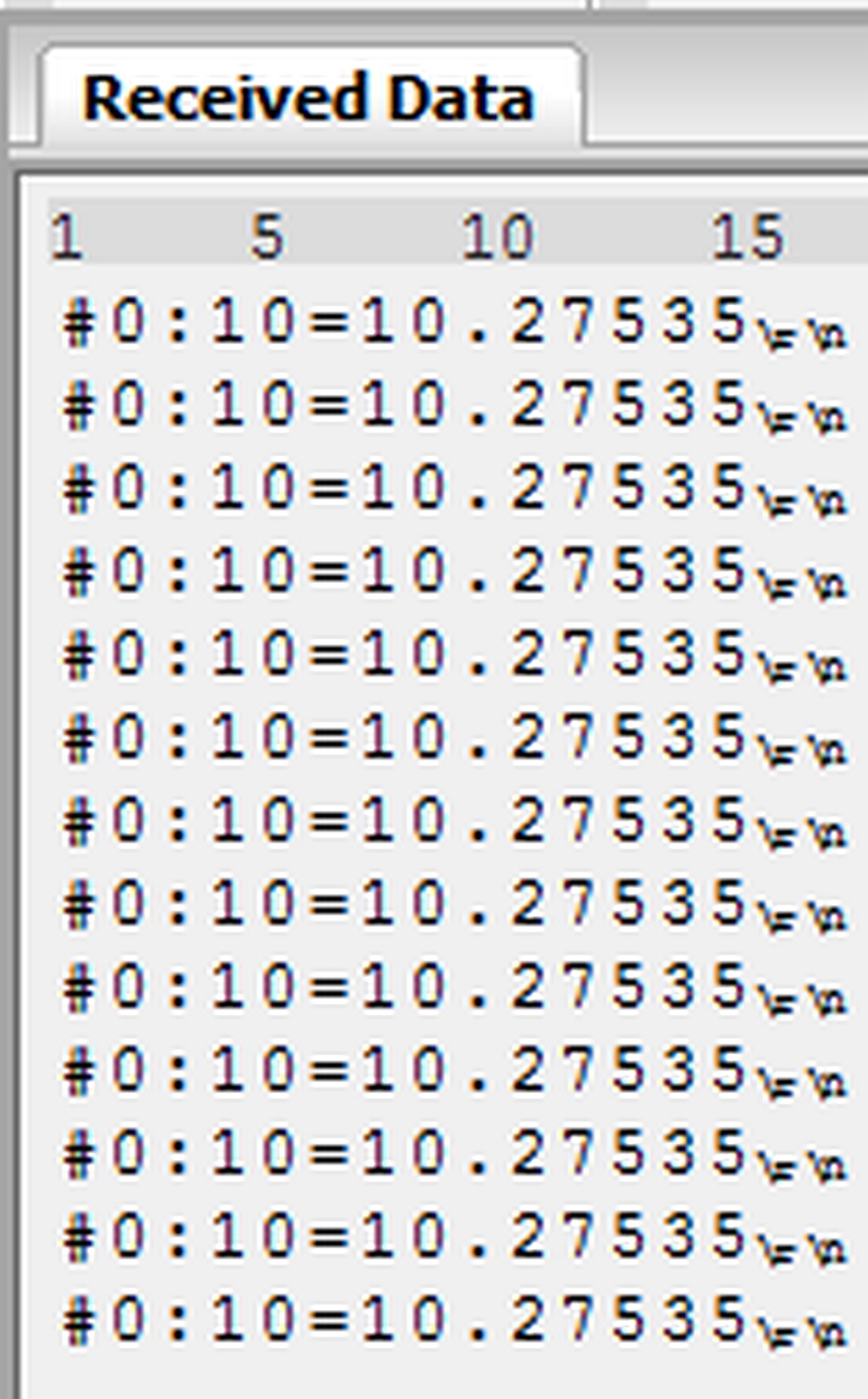

Jetzt was wichtigeres. Mache gerade die ersten Tests mit dieser Karte. Habe dazu eine 13cm lange Anordnung gebaut, die 10Polige Pfostenbuchse am Ende müst ihr euch denken, wegen der 512KiB-Begrenzung bei Fotos. Auf der aufgestecken Sub-D-Buchse ist Pin1 ( Ain0 ) mit Pin5 ( GND ) gebrückt.
Mit dieser Karte möchte ich auf 1mV genau messen, da darf sich dann natürlich die ein Millivoltstelle nicht ändern und am besten auch nicht die 100µV-Stelle. Vielleicht liegt es an meiner selbstgeätzten Platine. Könnt ihr mal eure gekaufte testen ?
Bei der 10V-Anzeige gehe ich von dem Drahtende des an Pin1 angeschlossenen weißblauen Drahtes mit Abgreifklemmen, die an einer 34cm langen Strippe sind, an JP2 dem TPref Pin.
Hiermit bin ich sehr zufrieden. Werde mal untersuchen, ab welcher Spannung diese Abweichungen auftauchen.
Schön, das man nach der ersten Abfrage : " 0:10val? ", nur noch die 10 eingeben muss
Bernd_Stein

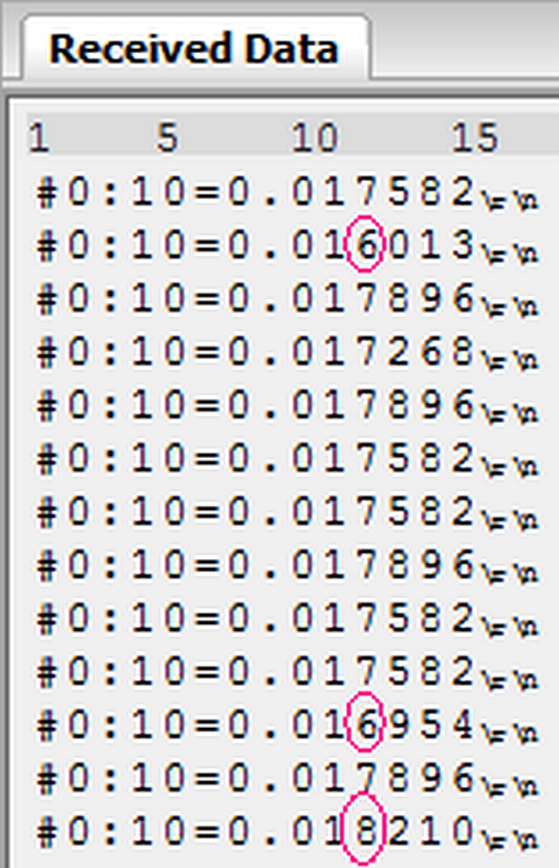

Sehr zufrieden, war evtl. etwas voreilig. Ist klar, die OpAmp's waren am Vollanschlag, da der Jumper JP1 nicht gesteckt war. Somit war eine Verstärunkung von 10 eingestellt. Hätte mir eigentlich eher auffallen müssen, da ja eigentlich die 2,560V hätten angezeigt werden sollen. Aber irgendwie dachte ich, da die Referenzspannung vorgegeben ist, das dies zum Vollausschlag führt. Stimmt in gewisser Weise, denn wenn dies am Pin2 ( In+ ) des AD-Wandlers ( U4 ) passiert, ist es auch so.Bernd_Stein hat geschrieben: Bei der 10V-Anzeige gehe ich von dem Drahtende des an Pin1 angeschlossenen weißblauen Drahtes mit Abgreifklemmen, die an einer 34cm langen Strippe sind, an JP2 dem TPref Pin.
Im Moment habe ich das Problem eine ripple,- und brummfreie Spannung vorgeben zu können. Habe beim Chinesen schon ein Referenzspannungsnormal mit vier Ausgängen, die auf 5-Stellen hinter dem Komma, ausgemessen wurden und auf dem AD584LH basieren geordert, aber das kann dauern bis es da ist.
Auch die Messstrippen sind ein Problem, da diese auch kurzgeschlossen einen ordentlichen Brummanteil erzeugen. Es muss also was geschirmtes her.

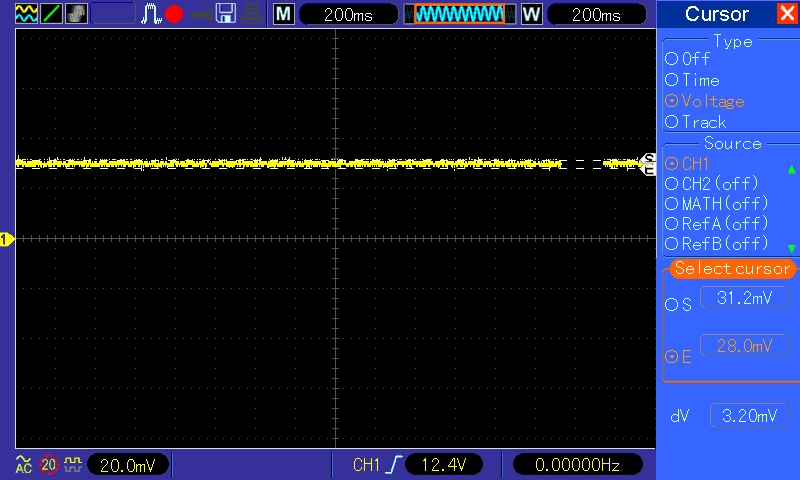

Die Ripple,- und Brummstärke im mV-Bereich darzustellen ist gar nicht so einfach. Mein DSO hat nämlich ein Eigenrauschen von mindestens 3mV ( Direkt an der BNC-Buchse kurzgeschlossen ).

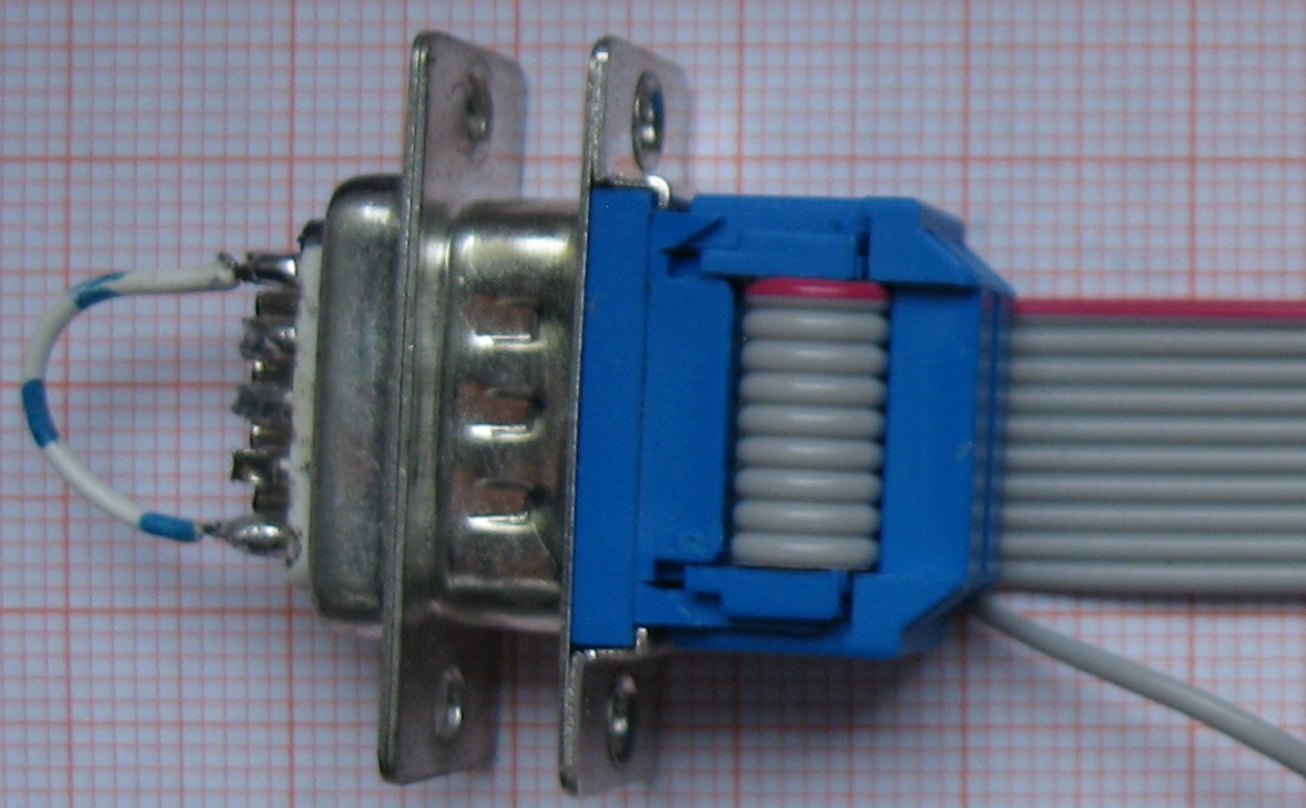

Ja, das stimmt, wenn man direkt an die Sub-D-Buchse geht. Denn dieses Ding bringt nur 5V-Pegel. Aber es gibt natürlich einen Trick, um diese zu übergehen. Also hab ich ihn direkt mit drei Strippen an der IFP-Platine angeschlossen, wobei der Jumper ( JP1 ) zu ziehen ist. Den Masseanschluß ( schwarze Strippe ) nicht vergessen und die anderen beiden an R4 bzw. U8 Pin 10 sowie D1-Anode.Bernd_Stein hat geschrieben:
Es scheint einfach nicht mit diesem USB-Seriell-Wandler zu gehen. Es kommen immer noch die kryptischen Zeichen. Wenn ich RxD & TxD tausche, wird nichts gesendet.

Der Microcontroller braucht TTL-Pegel 0...5VBernd_Stein hat geschrieben: Ja, das stimmt, wenn man direkt an die Sub-D-Buchse geht. Denn dieses Ding bringt nur 5V-Pegel. Aber es gibt natürlich einen Trick, um diese zu übergehen. Also hab ich ihn direkt mit drei Strippen an der IFP-Platine angeschlossen, wobei der Jumper ( JP1 ) zu ziehen ist. Den Masseanschluß ( schwarze Strippe ) nicht vergessen und die anderen beiden an R4 bzw. U8 Pin 10 sowie D1-Anode.
Bernd_Stein
Der SubD-Anschluss braucht RS232-Pegel: +/- 3...12V und das Signal ist gegenüber dem TTL-seriell auch noch invertiert.
Dein Adapter ist wohl USB zu TTL-seriell, das kann am SubD nicht funktionieren.

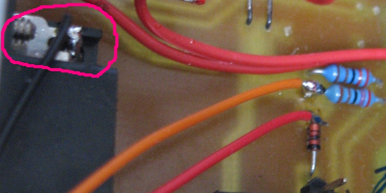

Genau so ist es. Leider wurde unter Mikrocontroller.net mein Beitrag gelöscht und somit könnt ihr die Bilder nicht sehen.
Ich hoffe die Beschreibung reicht auch aus. Ansonsten eine PN schreiben.
Habe eines jetzt doch nochmal so oft bearbeitet, bis die 512KiB passen. Ein Pin vom Jumper ( JP1 ) ist extra mit drauf, wegen der Orientierung.
