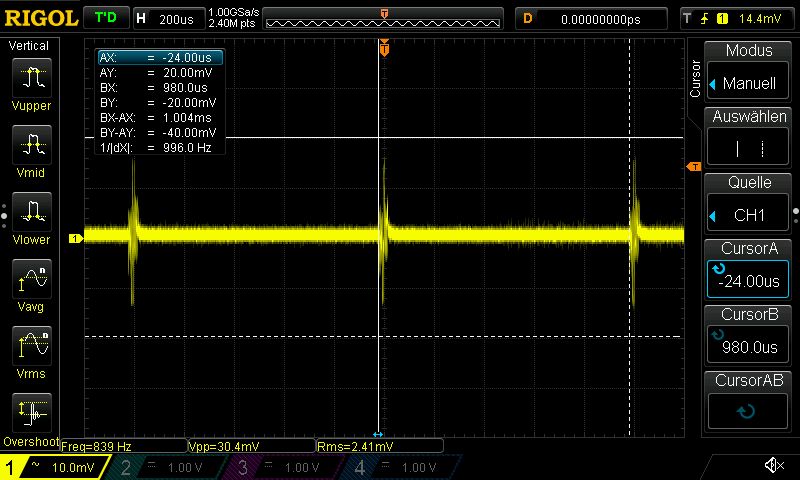

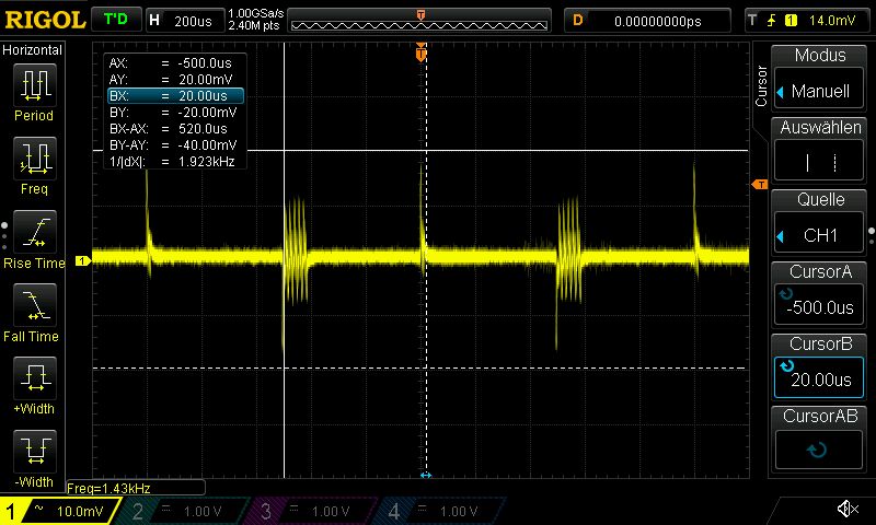

Hier mal kurz ein Bild vom Scope. Das erste Bild zeigt die Spikes der C-Firmware, das zweite die Spikes der Pascal-Firmware.

Oh, das ist ja ein deutlicher Unterschied. Kannst Du bitte noch mit der Ur-C-Firmware testen (siehe oben) und das Signal aufnehmen? Dann kann ich besser beurteilen wo ich suchen muß.
Außerdem wäre noch interessant aufzunehmen, ob da bei dem breiten Störsignal der Analogschalter mehrfach umschaltet.

Ja, ich werde mal die oben verlinkte Software ausprobieren und berichten. Was mich wundert ist, dass es noch niemandem auffiel.

Bitte beim Oszillogramm aufnehmen darauf achten, dass jeweils genau die gleichen Strom und Spannungssollwerte eingestellt sind. Der DAC pendelt ja permanent zwischen den beiden Werten.
