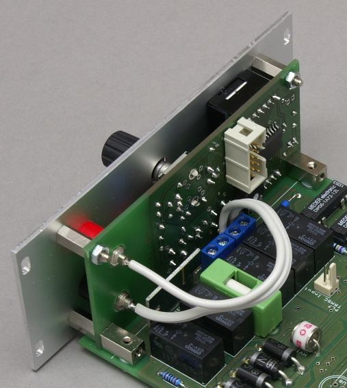

ich muss doch jetzt mal nach haken, bei meinem Bausatz waren beim DCG und DIV je 2 Eckige Abstandshalter (ich kenne leider den originalen Namen nicht) mit Schraubgewinde. Ich gehe davon aus das man mit denen das Front-Panel mit der Platine verbinden soll. Ich stehe auf dem Schlauch denn egal wie ich es versuche die Platine mit dem Panel zu befestigen es passt einfach nicht. Wenn mir jemand ein Foto schicken könnte von der Montage am PM8 wäre ich sehr dankbar. In der CT-Zeitschrift werden die Bauteile mir einem Winkel befestigt diesen habe ich aber leide nicht.

Ich habe noch eine Unterlegscheibe eingefügt, damit der Winkel parallel zur Leiterplatte liegt.

wie Bart schon sagte: Ohne Unterlagscheibe(n) geht es nicht.

Perfekt, Danke!
Die Unterlegscheibe hat gefehlt
