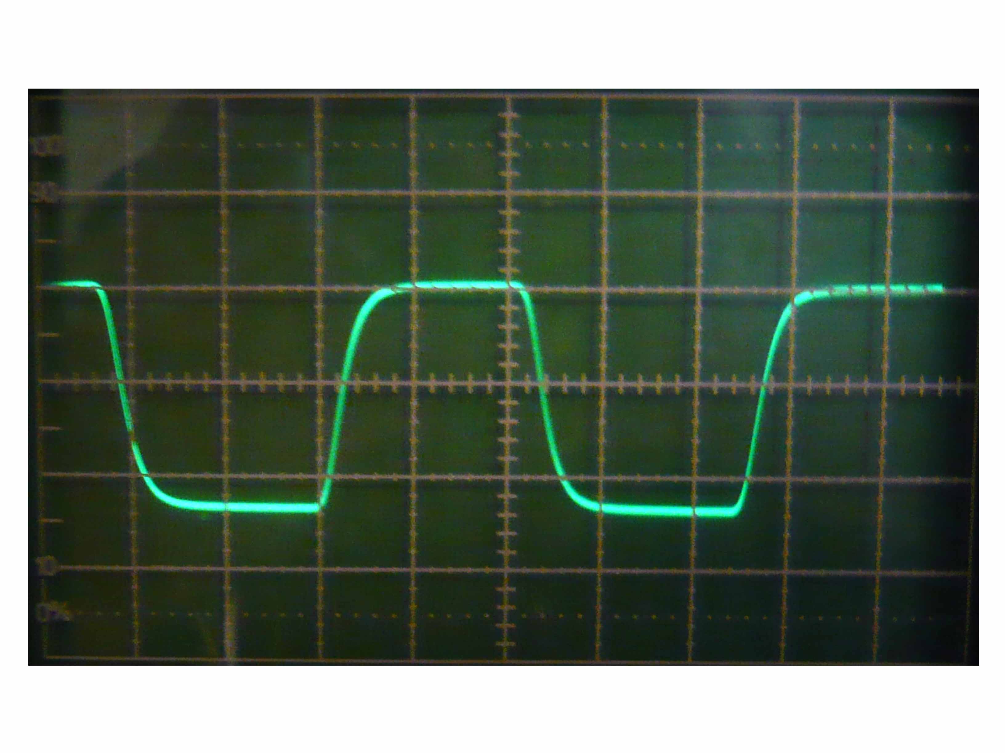

Hallo,Bart hat geschrieben:Du meinst das DACRAM-Modul?thoralt hat geschrieben: Für das FPGA-Modul existiert ebenfalls ein Signalgenerator - weiß jemand, wie hier die Signalqualität aussieht?
Der TxDAC kann 125 MSps und der LT1818 bis 400 MHz -> Daher dürften ca. 60 MHz (Sinus) drin sein, also ca. 6 MHz Rechteck
Beim DualDAC sind es 21 MSps und der AD8055 bis 300 MHz -> ergibt 10 MHz Sinus, ergo ca. 1 MHz Rechteck.
Viele Grüße,
das Bild zeigt 1 MHz Rechteck mit dem FGPA Modul DualDAC Gruß Franz
