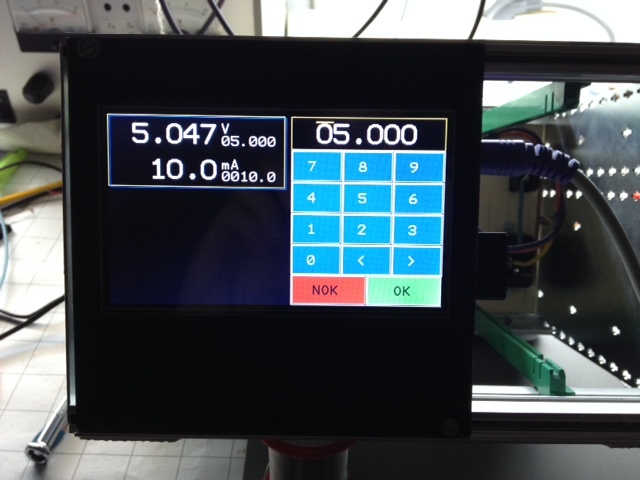

öhm, hat länger gedauert, als gedacht.potz1000 hat geschrieben:Ja gern! Habe mich immer noch nicht entschiedenbhm hat geschrieben:Wenn es irgendwen interessiert kann ich meine bisherigen sourcen mal veröffentlichen.
A.
Der Code sollte wenigstens soweit sein, dass er läuft ...
Das Programm liest vom DCG (Addresse #2) Strom (mA) und Spannung ein und schreibt sie links auf den Bildschirm. Durch Antippen der Spannungs- oder Stromwerte kann man auf einer einfachen Tastatur die Sollwerte einstellen, mit ok bestätigen wir dann an das DCG übertragen.
Achtung: 19400baud 8n1, com1
Der Code ist mittelmäßig grauenhaft, soll aber nur zeigen, dass es geht. In BASIC einigermaßen strukturiert zu programmieren ist fast unmöglich ...
gruß
Bernd
