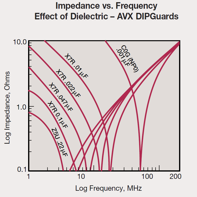

Im Audio-Bereich ist das so. Bei HF kommt die Serieninduktivität der Anschlüsse mit ins Spiel, so daß sich ein Resonanzverhalten ergibt. Das sieht dann so aus wie im Anhang dargestellt. Bei SMD liegen die Resonanzstellen eine Dekade höher.EXA hat geschrieben:Xc des Kerkos berechnet sich ja nach Xc=1/(2*Pi*f*C), wird also mit steigender Frequenz und größerer Kapazität immer kleiner.
Xc sollte in dem Frequenzbereich, wo Störungen zu erwarten sind, klein sein gegenüber der Impedanz der restlichen Schaltung. Im Nutzbereich sollte sich der Kondensator nicht auswirken. Insofern hast Du schon recht.EXA hat geschrieben:Gehe ich recht in der Annahme, dass Xc am Ausgang des DDS möglichst klein (also höhere Kapazität) und der am TRMSC möglichst groß (also niedrigere Kapazität) sein sollte?

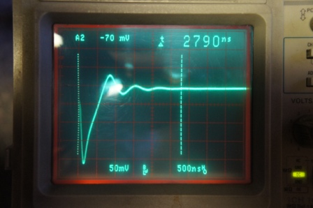

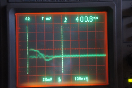

mit Kondensator zwischen "GND" und "AC Return/Offset out" geht überhaupt nicht viel. Selbst mit dem OP07 verträgt mein Gerät keine 330pF. Das führt zu einer Schwingung mit ca. 0,7Vss bei ca. 1,3 MHz.
Bei 270pF ist er knapp stabil. Die Mutmaßung, dass der "lahme" OP07 brav bleibt ist bei mir nicht zutreffend. Als Ausgangssignal hatte ich 1kHz Rechteck mit 20mV Offset eingestellt. Den Ausgang habe ich mit 50 Ohm am Kabelende abgeschlossen um das "beben" bei der Flanke zu sehen.
Die Originalschaltung ohne Kondensator am Ausgang hatte nach 400ns die eingestellte Offsetspannung eingenommen. Der OP07 lässt bei der Schaltflanke (Signal Rechteck 2Vss an 50 Ohm) einen Fehler (Spitze) von 200mV zu. Bei der Originalschaltung sind es eben mal 30mVss. Ich werde vorläufig auf einen Kondensator an dieser Stelle verzichten und die Originalschaltung lassen.
Bei den angehängten Bildern sind Amplituden- und Zeitmaßstäbe verschieden.
Walter
