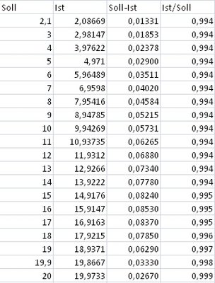

Ich hab mal mein bestes Multimeter genommen und komme auf dieses Ergebnis unten: Ich hatte wohl den Offset und bei 100% abgeglichten (war wohl ein anderes Meßgerät, weil die 100% nicht ganz stimmen).

Also: Ein (nahezu) konstanter Offset von 108µA ... 160µA unabhängig vom Bereich. Das schließt ja die Elektronik zur Auswahl des Shunts schon mal aus.

Oha, da wären wir schon zwei mit dem gleichen Verhalten, welches das DCG zeigt. Es ist vielleicht ein bisschen früh, aber getreu dem Motto "Ein mal ist kein mal, zwei mal ist immer" könnte man vielleicht schon von einem prinzipiellen Problem sprechen. Zumal das Verhalten wirklich völlig identisch ist. Ich habe mal Deine Daten neben meine geplottet. Auch bei Deinem DCG beginnt der nichtlineare Bereich so ab 14mA. Man sieht es sehr gut, wenn man die Daten durch einen linearen Fit zwischen 2mA und 14mA gerade zieht. Dann hast Du einen maximalen Fehler von 90µA, ich habe 140µA.psclab38 hat geschrieben:also es sieht für mich so aus, als ob Du da auf ein prinzipielles Problem gestoßen bist.
Ich fange erst gerade das Nachdenken an ... Eines ist aber auffällig: Dieser Fehler von ca. 140µA bei mir scheint unabhängig vom Bereich aufzutreten. Im 2mA-Bereich sind es in der Spitze 108µA (siehe erstes Bild von mir bei 2mA Sollstrom). Im 20mA-Bereich 135µA. Und im 200mA-Bereich so um die 160µA (kann man aus meinem zweiten Bild abschätzen).psclab38 hat geschrieben:Hast Du schon einen Verdacht, weil's ja wohl beim 2mA-Bereich besonders ausgeprägt ist.

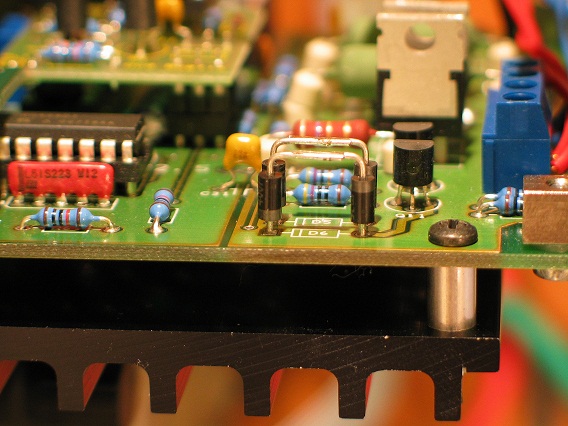

Ich habe zum Abschluss dieses Themas mal ein Bild von dem BugFix auf meinem DCG gemacht :
Man sieht hier die zusätzlich in Reihe zu D6 noch eingelöteten zwei weiteren Dioden (ich hatte leider nur 1N4003 / besser wären wohl zwei weitere 1N4007 gewesen). Insgesamt habe ich jetzt also vier Dioden über den Stromfühler-Shunts, statt der zwei im Schaltplan angegebenen. Ich habe damit noch mal alle Strombereiche durchgemessen. Irgendwelche nichtlinearen Abweichung gab es nicht mehr. Hier mal die mittleren Abweichungen (Standardabweichung) über den gesamten Messbereich:
- Bereich 2mA => ±0,2µA (mit DIV im 25mA-Mode gemessen)
- Bereich 20mA => ±2,0µA (mit DIV im 25mA-Mode gemessen)
- Bereich 200mA => ±38,9µA (mit DIV im 2,5A-Mode gemessen)
- Bereich 2A => Probleme mit Erwärmung des DIV, Strom steigt durch Erwärmung des Mess-Shunts an / dieses Problem wurde glaube ich schon mal erwähnt
Damit sollte das Problem hinreichend behoben und der Schutz vor Überspannungen an der Stromregelung auch gewährleistet sein.

Das kann ich bestätigen. Prima, ein Problem weniger. Danke für's Entdecken!PatHoff hat geschrieben:Irgendwelche nichtlinearen Abweichung gab es nicht mehr. ...
