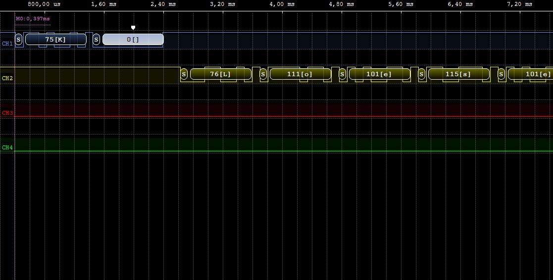

Ich hab den Scanalogic2 nun mal ein wenig getestet und bin bisher sehr zufrieden!
Testaufbau: Steckbrett mit Pegelwandler für RS-232, Tiny2313 Controller und kleinkram.
Nen ergebnis zu bekommen ist recht simpel, einfach triggern auf irgendwas und er lauscht die nächsten 250 ms mit (bei Standarteinstellungen!)
Das was ich da aufzeichne hat nur 20 ms dauer, also schnell umstellen und gut ist. Der befehl und die Antwort des Controllers sind leicht zu sehen, korrekt dekodiert wird das Signal auch. Hier kommt ein erstes Manko der Software:
Die empfangenen Daten lassen sich als ASCII-Äquivalent und in dezimal oder hex anzeigen, aber nicht ausschliesslich als ASCII. Dadurch wird je nach zoom garnicht mehr angezeigt, um welches Zeichen es sich handelt. Da hilft dann nur reinzoomen, wodurch weniger Zeichen sichtbar sind.
Soviel zu meinen bisherigen Erfahrungen, in den nächsten tagen werde ich mir (vielleicht) mal eines meiner älteren Werke besorgen und lauschen, was der ATMEga32 und die SD-Karte sich so zu sagen haben ;)
Schon besser so!
Schon besser so!
Na, wer mag Zeichen raten?
