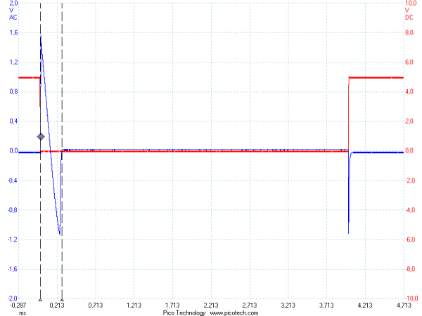

Folgende Konfiguration:
DCG16 mit DCP, Standard von S*gor, Bugfix2 mit der letzten Bestückung
Last 10Ohm mit TIP102 geschaltet (also entweder 10Ohm oder offen), 125Hz
Bei 10V Spannung und 2A Stromsollwert (es fließen natürlich nur 1A) gibt sich bei Lastwechsel ein heftiges Einschwingen von >1V für 300µs. (Bild U Spike; blau Ausgangsspannung, direkt am DCG gemessen, AC Kopplung; rot Steuersignal für TIP102, also Strom)
Bei kleineren Spannungen (zB 1V) werden die Schwingungen kleiner (200mV) aber es kommen noch weiteren Perioden dazu.
Im Gegensatz zu den bisherigen Diskussionen liegt hier kein Übergang von Strom zu Spannungsregelung vor. Das Ding arbeitet permanent in Spannungsregelung.
War das zu erwarten ? Oder könnte was defekt sein ? Wenn ja was, wenn nein was kann ich dagegen tun ?
