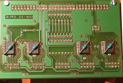

bei der Implementierung der C-Firmware für das ADA-Modul ist mir aufgefallen daß die empfohlene Nachrüstung auch der Segor-Platinen mit 100nF-Kondensatoren nicht unbedingt ausreicht. Ich hatte die quasi optimal angebracht, ...
4 * 100nF Keramik
4 * 100nF Keramik

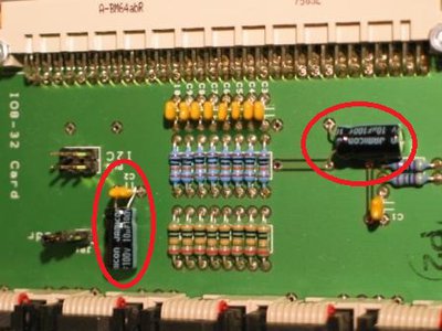

... aber der Pegelwechsel von 0x55 auf 0xAA (also 01010101 auf 10101010) brachte drei scheinbar besonders empfindliche PCA9554A zum Reset. Insgesamt habe ich 8 PCA9554A aus dem gleichen Los bestückt. Daher habe ich als zusätzliche Maßnahme die beiden C1+C2 (100nF Keramik) noch mit je einem 10µF Elko unterstützt. Damit war dann Ruhe.
zusätzliche 10µF Elkos
Dies nur zur Info, falls jemand trotz der zusätzlichen Keramikkondensatoren noch Probleme hat.
