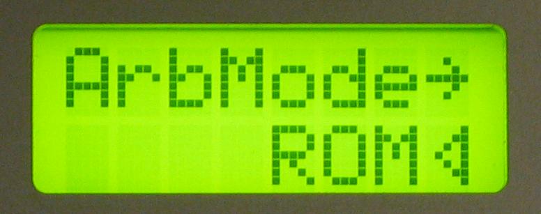

Es ist vollbracht: das Menü im Panel kann jetzt Untermenüs, dann wird's etwas übersichtlicher. In zwei Untermenüs sind dann gleich die Ripple-Zeitparameter und die neuen (!) Arbitrary-Parameter eingezogen. Man kann jetzt also direkt am Encoder drehen und spart sich die mühsame Hyperterminaltipperei für die Arbitrary-ROM-Kurven.
Der Pfeil nach rechts zeigt, daß man mit einem Druck auf den Encoder (Enter) ins Untermenü abtauchen kann.
Die einzelnen Untermenüs verhalten sich wie gewohnt

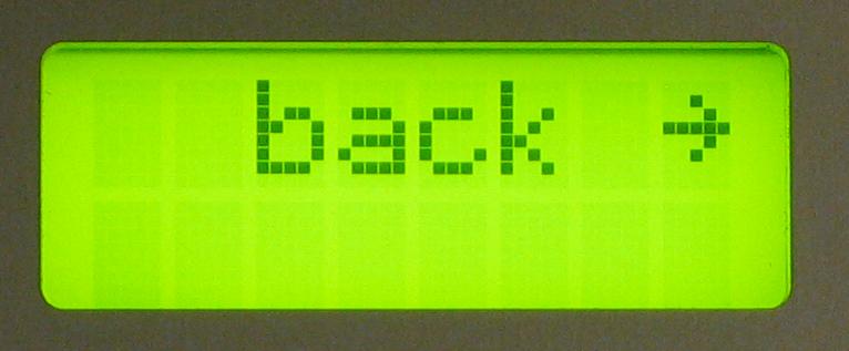

Wieder zurück kommt man hier:
Die Untermenü-Mimik ist ähnlich der der DDS-C Firmware. Nur sind hier bei der DCG-C/EDL-C die Pfeile schon so vielfältig in der unteren Zeile verwendet, daß ich den mageren Standard-Pfeil aus dem Zeichensatz des Displays verwendet und in die obere Zeile gesetzt habe.
Außerdem ist sind die Aritrary-Sequenzen jetzt relativ zur Soll-Spannung. Das Drehen am Encoder verändert damit die Amplitude der Spannung. Auch hier wären mir wieder Erfahrungs-Berichte ganz recht, ob das mit dem Relais-Schalten klappt.
