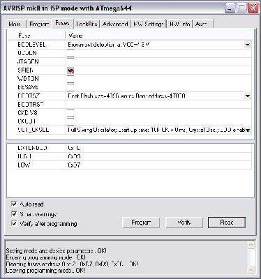

Ich habe mal die ATmega644-Fuse-Bits meines funktionierenden FPGA-Moduls mit AVRStudio 4.16 und einem AVRISP-mkII (eigentlich der USBprog mit AVRISP-mkII-Clone-Firmware) ausgelesen : Die dort angegebenen Fuse-Bits in Hex-Schreibweise müsste man auch bei avrdude angeben.
Möglicher weise hilft Dir das jetzt nicht mit dem ATmega644 weiter, der schon "ver-fused" ist. Aber vielleicht später, wenn er mal wieder geht und Du die Fuses neu setzen musst.
Gruß !
