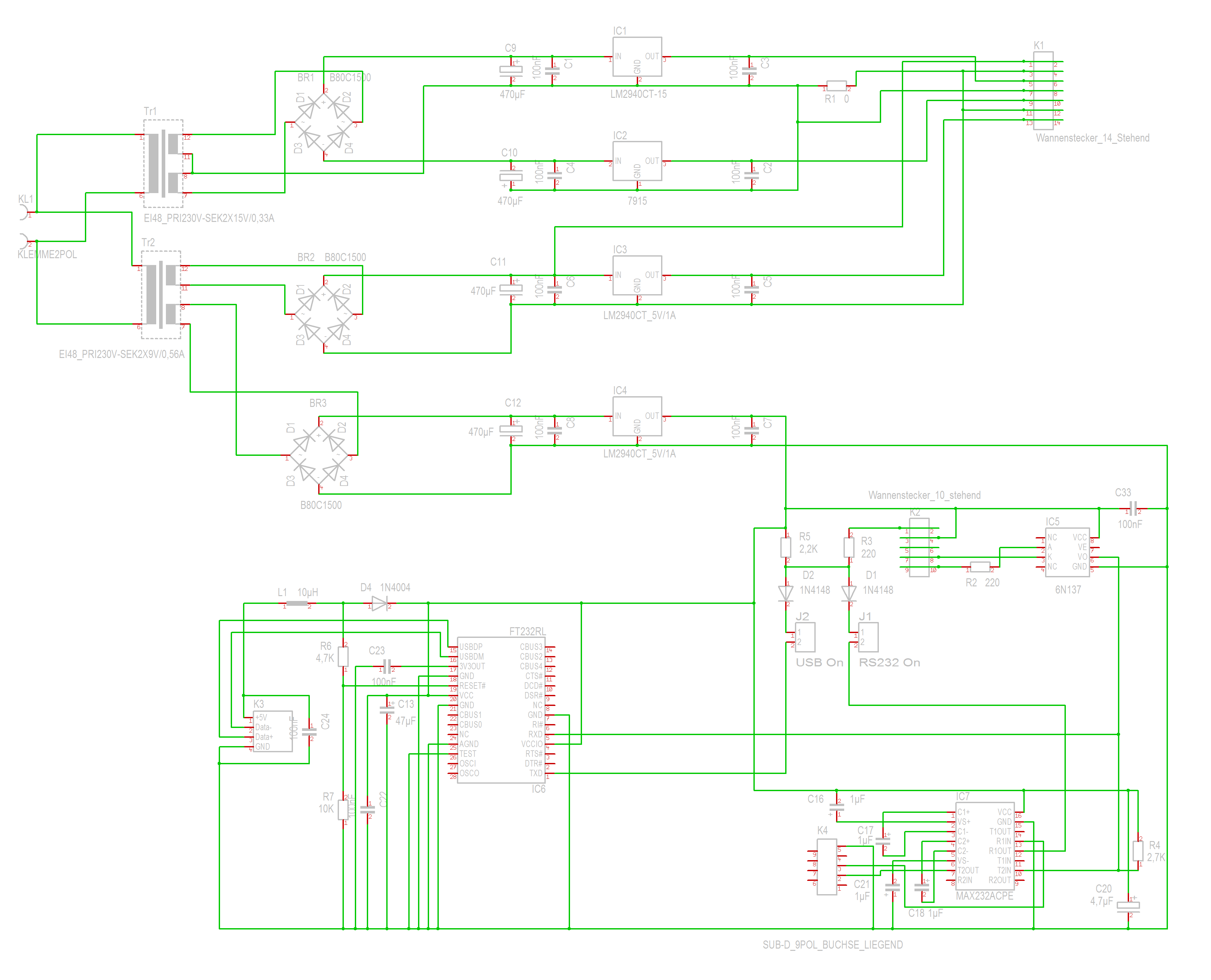

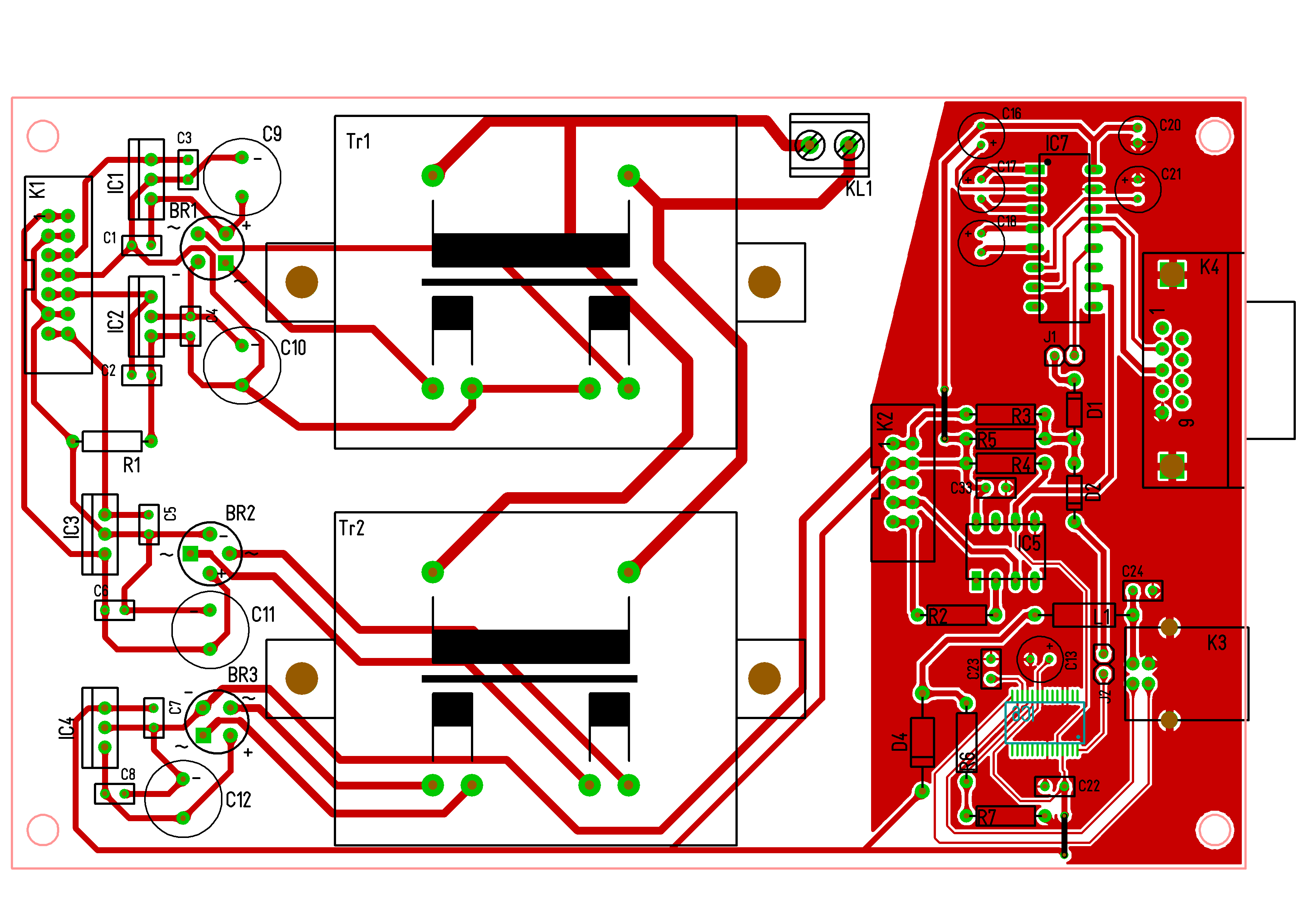

Hallo Zusammen,
seit 2007 verfolge ich schon das CT Lab. Leider bin ich als Student immer knapp bei Kasse. Daher habe ich mich erst jetzt dazu durchgerungen, das Lab zu bauen. Die letzen Tage habe ich mir mal das IFP Layout vorgenommen und ein wenig verändert.
1. Printtrafo´s EI48 von Gerth
2. Lan komplett weggelassen (Student )
Ich habe darauf geachtet, das alle Bauteile bei Reichelt zu bekommen sind. Ich habe mich natürlich am Schaltplan und Layout von Herrn C. Meyer orientiert. Es wäre super, wenn jemand mal einen Blick auf Layout und den Schaltplan werfen könnte.

Hallo Stampfkern,
was mir auf die Schnelle auffällt: Wenn du einen MAX232A verwenden willst musst du für C16/C17/C18/C21 100nF nehmen. Der MAX232A schafft eine höhere Baudrate als ein MAX232, ist aber teurer. Anstatt des 6N137 kannst du auch den 6N136 verwenden, der ist billiger aber nicht ganz so schnell wie der 6N137. Ich würde MAX232A + 6N137 nur beim FPGA verwenden, für die restlichen Module tuts die langsame Variante auch. Ansonsten noch gutes Gelingen

Re: Mein IFP Layout
Danke für den Tip mit dem MAX232 habe mich nur in der Bauteilliste vergriffen. Den 137er lass ich wohl drin sind nur 3cent mehr im vergleich zum 136. Für´s DIV und DCG sollte wie Du schon sagtest der einfache 232er reichen.Rein aus Interesse wo hast Du die Information her, dass der 232A 100nF C´s haben muss. Ich kann im Datenblatt dazu nix finden.

Re: Mein IFP Layout
Das steht im Datenblatt (http://www.datasheetcatalog.org/datashe ... MAX249.pdf) auf S.17 Figure 5 (Die kleine Tabelle). Die Platinen kann man auch unbestückt kaufen, einfach vorher anrufen und bei der Bestellung mit dazu schreiben. Wenn ich mich recht erinnere habe ich für die unbestückte DDS-Platine 16€ bezahlt.

Re: Mein IFP Layout
Ups habe ich total überlesen "Asche auf mein Haupt". Auf Seite 1 in der großen Tabelle steht es auch noch.

Re: Mein IFP Layout
Du solltest Dir erstmal darüber Gedanken machen, welche Module Du aufbauen willst. Die meisten Module sind relativ genügsam, sodaß EI48-Trafos überdimmensiniert sind. Du wirst eher mehrere Module versorgen wollen. Wenn Du bei den Trafos auf EI30/23 runter gehst, hast Du immer noch 2x18V/77mA und 2x9V/155mA. Davon passen dann mindestens 3 (Versorgung für 2 Module) auf eine Euro-Karte. Die 5V für den MAX232 (wenn erforderlich) kannst Du aus einem noch kleineren Trafo erzeugen (z.B. EE20). Wenn nur USB gewünscht ist, kann man den FT232 direkt über USB versorgen.Stampfkern hat geschrieben:Die letzen Tage habe ich mir mal das IFP Layout vorgenommen und ein wenig verändert.

Re: Mein IFP Layout
Es wäre natürlich super wenn jemand den Stromverbrauch messen könnte. Erstbestückung sollte IFP + DIV sein. Später soll noch ein DCG mit DCP dazukommen. Der Verbrauch für das DIV wäre äußerst interessant für mich.
Kann ich ohne Bedenken einen 2x6V Trafo für die 5V Versorung einsetzen oder bekomme ich dann Probleme mit den 12V Relais auf der DIV?

Re: Mein IFP Layout
Würde ich dir nicht empfehlen, den Grund hast du schon selbst genannt. Entweder du verwendest andere Relais auf dem DIV oder du musst 9V Trafos nehmen.Stampfkern hat geschrieben:Kann ich ohne Bedenken einen 2x6V Trafo für die 5V Versorung einsetzen oder bekomme ich dann Probleme mit den 12V Relais auf der DIV?

Re: Mein IFP Layout
Hat keiner einen Anhaltspunkt wieviel mA im 15V und im 5V Zweig die DIV incl. TRMSC braucht? Bzw. hat einer schon eine Minimalkonfiguration mit EI 30 ern aufgebaut?
