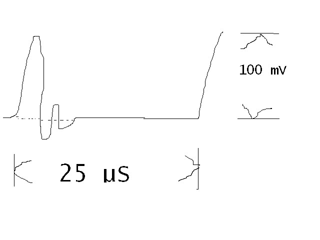

Ich habe meine beiden DCG mit DCP heute endlich ins Gehäuse gebaut und abgeglichen. Nur zum Spaß habe ich dann beide DCG mal an ein Digitales Oszi gehängt und konnte bei beiden unschöne Spikes feststellen, die unabhängig von der Last immer sichtbar sind und zwischen 300 und 600mV Hub (halb nach oben, halb nach unten) haben. Ansonsten ist das Rauschen ganz ok.
Hat jemand sowas ähnliches bei seinem DCG feststellen können oder einen Tipp wie ich das wegbekommen kann?
DCG mit 40kHz Spikes

Sry, ich weiss jetzt nicht, wie Dein Problem/Signalform aussieht. Worauf beziehen sich die 40 kHz? Pulsbreite? Dann gib bitte Impulsdauer und Abstand an.
Wenn es einzelne Impulse sind, die Du siehst, kann es die Charge Injection des Multiplexers sein.
Sie entsteht, wenn die Strom und Spannungssollwerte, die ja aus dem gleichen DAC kommen in die S/H geladen werden. Vielleicht kannst Du Dir auf einem 2ten Kanal das Umschaltsignal mit anschauen. Wenn das korreliert, ist das die wahrscheinliche Ursache. (Wenn Du da Hilfe brauchst, suche ich die Pins raus).

Die 40 kHz beziehen sich auf den Abstand der Impulse. Ich muss mal schaun wann ich wieder an de Geräte komme, dann mache ich ein Bild davon. Die Charge-Injection sollte eigentlich bei 1 kHz liegen, von daher würde ich das einfach ausschließen. Mir ist vorhin noch aufgefallen, dass ich einen Fehler in der Bugfix-Platine habe, das Schaltbild von mir ist Veraltet, da sind R1 und R5 noch nicht getauscht.
Re: DCG mit 40kHz Spikes
Vorlesungsfreie Zeit sei dank habe ich letztens doch mal Zeit gefunden mein DCG nachzuschaun. Der Fehler im Bugfix is behoben und statt der schnellen Option habe ich nun die stabile verbaut. Heute hatte ich Gelegenheit nochmal mit einem Oszi nachzumessen und nichts mehr zu sehen, nur wenige mV Ripple insgesamt. Ich habe mal aus dem Kopf gezeichnet was früher zu sehen war, für den Fall, dass sowas nochmal auftritt.
