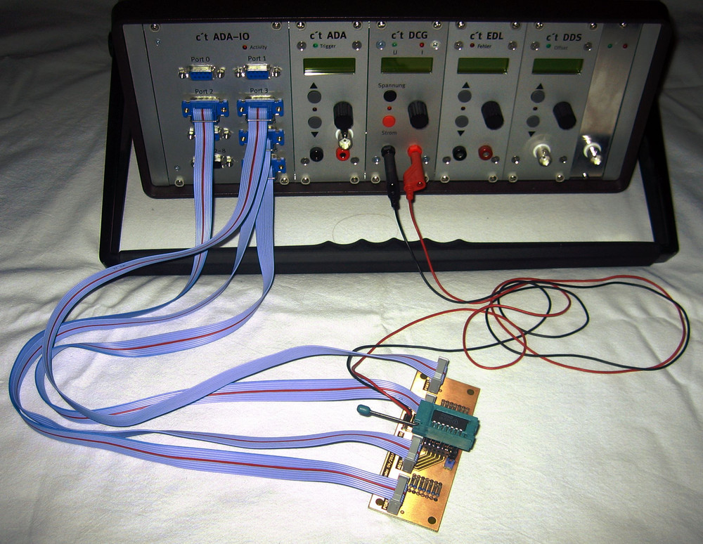

Hiermit möchte ich meine kleine Erweiterung für das c't-Lab vorstellen.
Mit dieser Erweiterung können digitale Logik-Schaltkreise getestet werden.
Digitaltester mit c't-Lab
Es wird mindestens ein ADA-IO Modul benötigt. Außerdem habe auch mein DCG verwendet, es aber würde theoretisch auch ohne gehen.
Es können digitale Logikschaltkreise mit 14 bzw. 16 Pins auf ihre Funktion hin getestet werden.

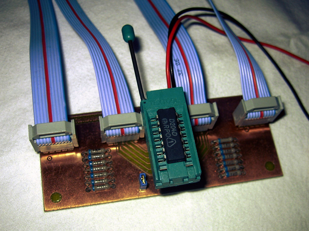

Detail
Detail
Der Testvorgang verläuft in drei Schritten:
1. Ermittelung der Datenrichtung der Pins (Ein-/Ausgänge)
2. Erfassen, welche Eingänge auf welche Ausgänge wirken
3. Bestimmung der Logik-Funktion(en)
Als kleine Beigabe wird noch der Stromverbrauch pro Gatter bestimmt und die eingesetzte Technologie (TTL, CMOS) erraten.
Hier ist die Ausgabe für den im Bild gezeigten D204:
Initialisation: ok
Power: U (5.00 V) * I (32.59 mA) = P (161.8 mW)
14-pin device
check DUT pin directions
Testing pin 1 low: 1.07 V hi: 5.03 V hiZ: 5.01 V --> direction: Input
Testing pin 2 low: 0.10 V hi: 0.15 V hiZ: 0.11 V --> direction: Output
Testing pin 3 low: 0.97 V hi: 4.94 V hiZ: 4.92 V --> direction: Input
Testing pin 4 low: 0.11 V hi: 0.15 V hiZ: 0.11 V --> direction: Output
Testing pin 5 low: 0.97 V hi: 4.94 V hiZ: 4.92 V --> direction: Input
Testing pin 6 low: 0.09 V hi: 0.13 V hiZ: 0.10 V --> direction: Output
Testing pin 8 low: 0.08 V hi: 0.12 V hiZ: 0.08 V --> direction: Output
Testing pin 9 low: 0.98 V hi: 4.96 V hiZ: 4.30 V --> direction: Input
Testing pin 10 low: 0.09 V hi: 0.13 V hiZ: 0.09 V --> direction: Output
Testing pin 11 low: 0.99 V hi: 4.96 V hiZ: 4.35 V --> direction: Input
Testing pin 12 low: 0.09 V hi: 0.13 V hiZ: 0.09 V --> direction: Output
Testing pin 13 low: 1.00 V hi: 4.96 V hiZ: 4.26 V --> direction: Input
6 input pins: [1, 3, 5, 9, 11, 13]
6 output pins: [2, 4, 6, 8, 10, 12]
check 64 logic combinations
[################################################################################] 100% Done...
found following equations:
input(s): [1], output: 2 --> 10 (NOT)
input(s): [3], output: 4 --> 10 (NOT)
input(s): [5], output: 6 --> 10 (NOT)
input(s): [9], output: 8 --> 10 (NOT)
input(s): [11], output: 10 --> 10 (NOT)
input(s): [13], output: 12 --> 10 (NOT)
Power per gate: P_gate = 27.0 mW
Technology : High Speed TTL
Cleanup
Done

Zum Schaltplan ist nicht wirklich viel zu sagen. Die Pins hängen über 1kOhm-Widerstände an den digitalen IOs. Zusätzlich können die AD-Wandler direkt an den Pins messen.
Falls das jemand nachbauen möchte, hier noch ein paar Tipps:
- besorgt den Textool-Sockel vorher, damit genug Platz auf der Platine eingeplant wird und der Footprint passt,
- es gibt einige Chips (z.B. HEF4049), die Vcc an Pin 1 haben, dazu müsste noch ein Jumper vorgesehen werden,
- ein Stützkondensator kann bei diesen langen Zuleitungen auch nicht schaden
