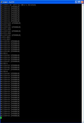

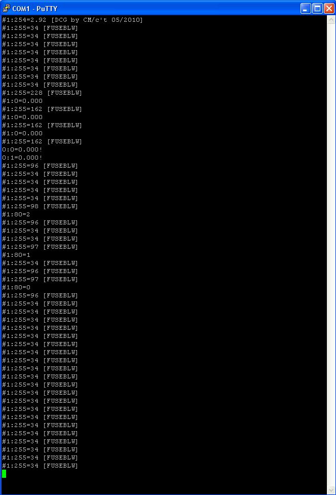

Ich hänge mal ein Bild von dem an, was Putty ausgibt. Das DCG schreibt mir den Bildschirm voll. Die Änderungen treten auf, wenn ich am Panel am Encoder drehe oder Tasten drücke. Am Panel leuchtet immer die grüe LED und lässt sich nicht umstellen.

ralf_s hat geschrieben:Ich hänge mal ein Bild von dem an, was Putty ausgibt. Das DCG schreibt mir den Bildschirm voll. Die Änderungen treten auf, wenn ich am Panel am Encoder drehe oder Tasten drücke. Am Panel leuchtet immer die grüe LED und lässt sich nicht umstellen.
Bin gespannt auf Deine Antwort.
In dem Trace von Putty steht irgendwo "#1:0=0.000".
Das heißt: die Sollspannung ist 0.
Nochmal: setze die Sollspannung mal per Putty z.B. auf 5V also "1:0=5!" und die Strombegrenzung auf z.B. 2mA: "1:1=0.002!"
Spiel mal damit ein wenig rum und frage auch diese Werte ab, ob sie richtig im Controller angekommen sind, also: "1:0?" und "1:1?" Ändern sich dann die Werte an C20 und C13?
Die Skalierungsparameter hast 200..205 hast Du noch nicht ausgelesen?

psclab38 hat geschrieben: In dem Trace von Putty steht irgendwo "#1:0=0.000".
Die "#1:0=0.000" im Trace kommen, wenn ich am Encoder drehe.
Die Spannung und Strom lassen sich leider nicht setzen, wie Du beschieben hast, der Eingabe folgt keine Reaktion
Das DCG bringt pausenlos die Antwort #1:255=34 [Fuseblw] und schreibt das Zeile für Zeile.
Den Abfragen "1:0?" und "1:1?" antwortet das DCG mit "#1:0=0.000" und "#1:0=0.000"
Den Abfragen "dcv?" und "dca?" antwortet das DCG mit "#1:0=0.000" und "#1:1=0.000"
Der Abfrage "scl?" kommt "#1:200=0.000"
Ich habe auch noch nicht das Gefühl, den Syntax richtig verstanden zu haben. Wie frage ich denn die Skalierungsparameter korrekt ab?

ralf_s hat geschrieben: Ich habe den armen Atmega schon an die 10mal die Firmware und das 12 bit eepromfile aufgespielt. Beides aus der .zip-Datei die hier downloadbar ist: https://www.heise.de:444/svn/ctlab/Firmware/DCG/. Gebrannt wird mit ponyprog und dem pollin-Board (ich hoffe, Du weisst jetzt, was ich meine) über die serielle Schnittstelle. Dauert immer alles seine Zeit...
Aber ich mach das morgen noch einmal.
Kann nicht schaden, aber ich kann mir nicht erklären, warum die Parameter alle 0 sind.
psclab38 hat geschrieben: Klemm' dann mal an PL6 die externe Stromversorgung an, damit wenigstens mal die Fuseblow-Meldungen verschwinden und probier dann nochmal.
Habe hier schon mal 5V aus einem Schaltnetzteil eingespeist. Die Meldung war wie vorher.
Zu wenig, 5V liegen da auch so schon an. 20-25V sind da eher angebracht.
psclab38 hat geschrieben: Vielleicht hilft das weiter:
http://www.heise.de/ct/projekte/machmit ... syntax.pdf
Da habe ich meine Weisheiten bis jetzt her. Aber ettliches finde ich in der Dokumentation nicht: z.B. #1:255=34, was sagt mir die "34" am Ende?
Das ist eine Bitleiste (steht ganz oben auf der ersten Seite von syntax.pdf), in der Firmware ist das jeweils genauer für das jeweilige Modul decodiert. 2 Bits sind gesetzt, FUSEBLOW und noch was zweites.
ralf_s hat geschrieben:Und Paul, nochmal vielen Dank, dass Du Dich meiner Probleme annimmst. Ich hoffe, ich stehle Dir nicht so sehr die Zeit....
Allein hätte ich das Ding schon lange in die Ecke gelegt.
Gerne, hat nur nix gebracht, bisher.

nun kommt der peinliche Moment, wo sich rausstellt, dass das Problem vor der Technik sitzt. Offensichtlich war der das eep file nicht übertragen worden. Es gab aber keine Fehlermeldung in Ponyprog.
Nachdem ich in einem Beitrag bei einem anderen Modul auch von jemandem gelesen hatte, bei dem nach vermeindlich richtigem flashen der Eeprom leer war, habe ich ein skript nach dieser Anleitung erstellt: http://thoralt.ehecht.com/wiki/index.ph ... re_flashen
Und siehe da, die Spannung am Ausgang hatte 5V, der HW Abgleich lies sich wie in der ct beschrieben durchführen.
Nach Anschluß den Meanwell Netzteils ließ sich die Spannung am Ausgang per putty und labview in jeden gewünschten Wert ändern.
Morgen lese ich mich in den SW Abgleich und versuche mich daran.
Nur am Panel kommt nach der Meldung DCG nur für mich unverständliche Zahlenwerte und die Spannungs Led bleibt an. Spannungs- und Stromwerte lassen sich nicht ändern, irgendwann bleibt auch die Activ LED an. Aber dem gehe ich morgen auch nochmal nach.
Nochmal vielen Dank!
ralf
Beiträge: 952
Re: DCG Abgleich erfolgreich - neue Wege gehen
ralf_s hat geschrieben:Hallo Paul,
8) Na, das ist doch mal eine gute Nachricht.
Nachdem ich mit Ponyprog angefangen hatte und dann zu USBprog3 gewechselt war: Der beste Prommer m. E. ist immer noch der originale von ATMEL AVRISP-Mk2. Die 40 Euro sind gut angelegt, das Teil ist schnell und absolut problemlos. Man muß sich nur ein 10-poliges Kabel dranfummeln, der kommt ab Werk mit dem 6-poligen.
ralf_s hat geschrieben:Nur am Panel kommt nach der Meldung DCG nur für mich unverständliche Zahlenwerte und die Spannungs Led bleibt an. Spannungs- und Stromwerte lassen sich nicht ändern, irgendwann bleibt auch die Activ LED an. Aber dem gehe ich morgen auch nochmal nach.
Die LEDs auf dem Panel sind direkt vom Controller angesteuert:
- Die Activity-LED am Panel sollte identisch mit der auf dem DCG-Board blinken (PD2)
- Die rote LED rechts auf dem Panel sollte bei aktiver Strombegrenzung leuchten, die linke grüne LED geht dann aus (die beiden hängen an einer Leitung PD3)
Das Display und die Tasten hängen am PCA9555; vielleicht sind da nicht alle Verbindungen gelötet.
Der Encoder ist aber auch direkt am Controller angeschlossen; daß der nicht geht, wundert mich.
ralf_s hat geschrieben:Nochmal vielen Dank!
Gerne.
